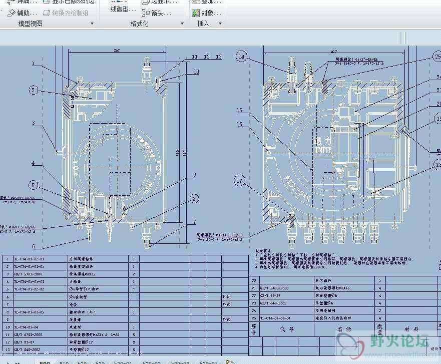

如图,在PRO/E中删除管线的走线会造成管道实体丢失参照,只能转出到CAD中删除。。问下有没人知道在PRO/E中直接删除走线而不影响实体呢?

弄个层隐藏行吗?

config.pro 里设置 pipe_solid_centerline no 试下

设成NO了好像一点改变都没有噢。。。。。

我设置 no 就没有了

我的是管道的中心线,具体的说也不算中心线,算管道的走线样条曲线,所以。。。
