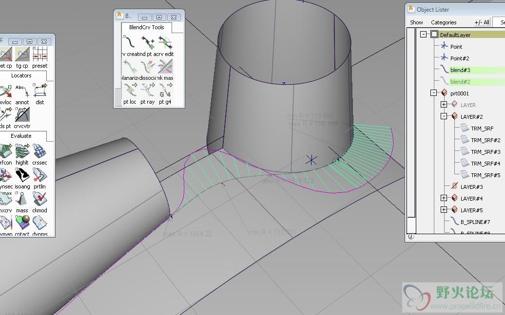

MyCatch.jpg 曲面b跟ac的交线做出来  然后坐空间曲线  g2连接,然后这个曲线基本贴合曲线b,要求高的话 可以再投影一次 投影到曲面b
方法有点笨
因为proe里面的style曲线确实有些不好用,而且约束级别也就是g2,童鞋如果经常做曲面的话,再学一个软件是很必须的。如alias,catia,ug,这三个软件我是按自己认为的做曲面的能力强弱排列的。
我经常是alias做高级曲面,proe辅助内部结构。个人愚见。
alias轻松做到g4
