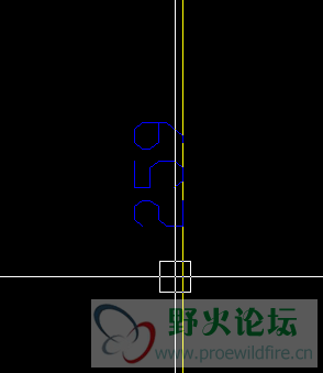

注意看那个尺寸标注,注意前后变化。第一张图是PROE转过来之后我没有做过任何改动的。第二张是我把那个尺寸随便拉了下,之后那个尺寸就会贴到那条尺寸线上。我都不知道为什么会这样,有没有高手可以帮我解决下啊

重新标注不就行了吗
估计是标注样式里得设置一下,这种问题就不要纠结了,重标更快

是啊,如果CAD熟练的话,转后,重新标注更快,还便于修改。

我做CAD档只是公司要这么做,毕竟CAD档更通用。但我出图标注都是用PROE的。CAD只是来存档的。所以我想有没有什么办法可以解决我的问题。

在转档时候不是有个对话框  那里有选项 是否打散等都影响现在的效果,有些是不太兼容,只能大致转
