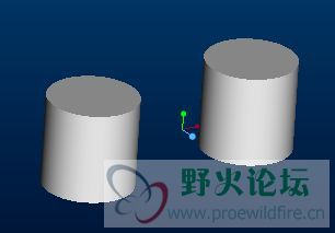

各位高手,本人在野火版中使用镜像命令时,如何改变镜像的从属和独立属性,能否将独立属性改为从属属性,请赐教。多谢!

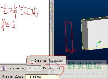

发表于 2008-5-23 13:38 | 显示全部楼层
去掉选项里的钩,就是独立,打上钩就是从属

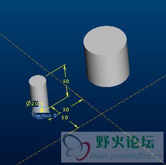

回复 2# 的帖子
很好,只是改过生成之后就不能再随意的更改了。我想知道如何多次进行更改

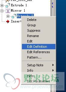

发表于 2008-5-23 14:13 | 显示全部楼层
谁说不可以啊
你点开镜像特征里的那个特征进行重定义就OK了

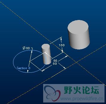

发表于 2008-5-23 14:18 | 显示全部楼层
也可以在镜像后的特征上双击,就会显示出参数,再修改其参数就可以了
修改完后点再生
