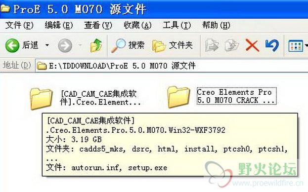

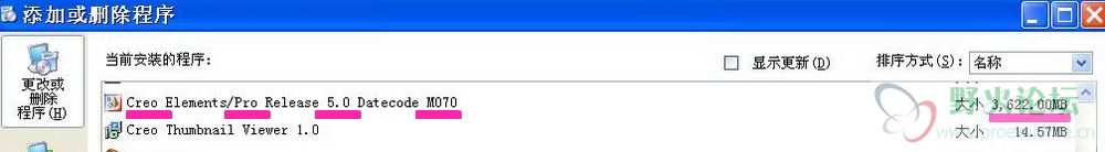

      请检查您所下载的 Pro/E 5.0 M070 源文件是否齐全 !
       从《野火下载站》下载的 M070 32位软件大小应该为3.08 GB(解压后的源文件3.19GB,不包括Crack文件);64位软件大小为3.1 GB…… 。
      《野火下载站》的软件名称是: “Creo Elements/Pro 5.0 M070 32 位下载(多国语言DVD光盘镜像)”。
       假如下载时被查杀毒破坏掉注册文件或几个重要的解密补丁,那必然会造成安装量“70%”,而且解密进程“卡壳”!
       另,安装进程应该联接网线,因为有几个外围支持软件是需要在安装过程的后段从网上自动获取的。
      Creo.Elements.Pro.5.0.M070.Win32-WXF3792.源文件解压后文件包:
      Creo.Elements.Pro.5.0 M070安装后总数据量为 3,622MB:
