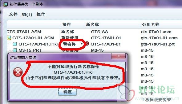

我再组件重命名的时候遇到过不成功的案例,麻烦各位大侠帮我解决,我附带了截图!谢谢
我就是不明白是不是自己哪一步操作错了,该如何解决,为什么会状态不兼容了,也不是全部的都这样,偶尔会遇到。望各位大侠帮我指点迷津,小弟不胜感激

没遇到过这样的提示,你直接右键打开零件模型改名试试

换个名字试试,你的组件和零件重名了,不算扩展名的话。

重名 还是要在零件里gai?
