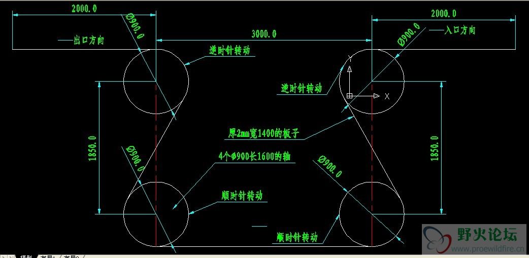

如图,有4个直径900,长度1600的轴,带着一个宽1400,厚2的板子,希望4个轴带动板子运动,其中各轴转动方向已有,板子运行方向图中以反映,希望高手能将此用PROE做成动态仿真效果,很急,特急!
发表于 2011-1-17 00:34 | 显示全部楼层
PROE5.0 新增的带传动可以模拟一下吧!

大家可以的话能做个模型不,我这个实在是没办法啊!

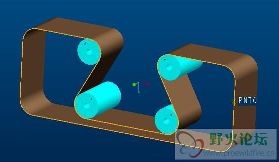

111.part1.rar (90 KB, 下载次数: 10) 截图1295409085.jpg 做得不好,大家PP

没有达到我所要的效果,呵呵,轴在转动,但是皮带没动!

我记得带好像不行 都是参照
