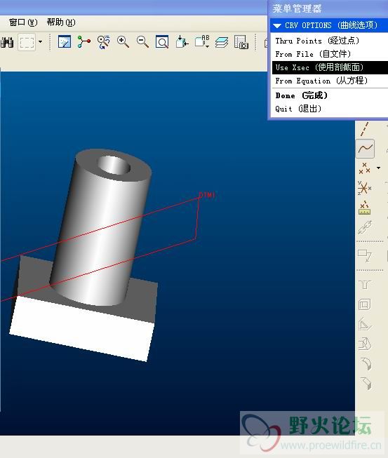

在创建曲线时,如何将一个平面设置为刨切面,
从而达到利用刨切面创建曲线的目的?

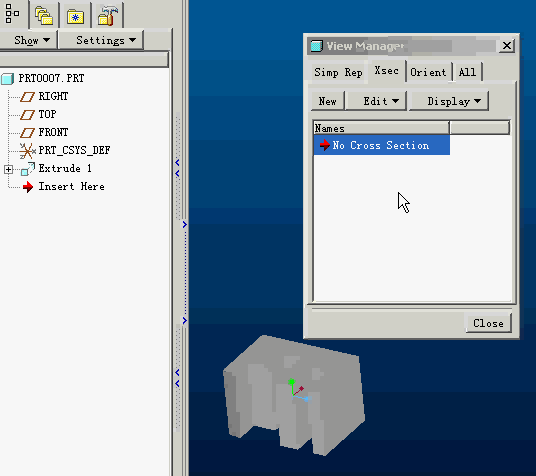

 楼主| 发表于 2008-5-23 12:20 | 显示全部楼层
如图中所示,如何将平面DTM1设置为刨截面,来建立(与拉伸的)曲线

发表于 2008-5-23 14:55 | 显示全部楼层
要有部切面才行,没有就创建部切面
图中所产生的线条就是利用部切面

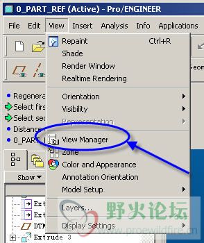

 楼主| 发表于 2008-5-23 16:31 | 显示全部楼层
怎样才能调出VIEW -MANAGE 对话框那?

发表于 2008-5-23 16:34 | 显示全部楼层
看这里.

发表于 2008-5-23 19:34 | 显示全部楼层
视图---视图管理器
里面就有X面
即为部切面
