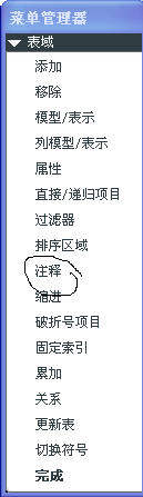

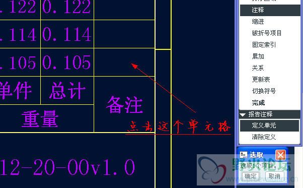

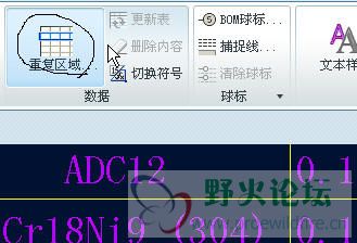

这个问题论坛上曾有人提过,当时也没细想,下面来做个解答。在工程图中明细表备注栏一般都是空着的,但有的时候也需要添加一些说明。在Pro/E中重复区域备注栏单元格是不能直接双击输入内容的,这时候可以点击重复区域命令,如图1
1.JPG 图1,   2.JPG 图2, 3.JPG 图3,   在弹出的表域菜单中选择注释,如图2。然后选取备注栏上方一列表格,如图3,按表域的完成。接着可以选取所要输入内容的单元格,右键选取属性,会弹出注解属性对话框,输入文本就可以了。这样做的好处是当改变元件的索引号时,元件的位置变了,备注内容也会跟着移动。

楼主的方法似乎有问题:
1、按楼主的图示,备注栏是属于重复区域中的一列,用楼主的方法其实是修改了3D模型的参数值,不如在3D中直接输入更加直观。(其实在工程图中也可以用  EDIT----VALUE   然后选中重复区域中要输入或修改内容的单元格,输入内容)
2、在完成”定义单元“后,应该是用双击修改,如果是用  右击-----属性  修改的话,那么点更新后,所有行的内容都会变成你刚输入的内容,因为你把单元格中原来的类似 &AMS.MBR.NOTE 的值修改了。
143
230
 楼主| 发表于 2011-1-17 21:26 | 显示全部楼层
回复 4# scorpioclx 的帖子
1,在编辑菜单中选VALUE,在以前版本是可行的,这种方法我在以前的帖子中也曾回复过,但不知怎么5.0却无效。
2,在完成”定义单元“后,用  右击-----属性  修改是可以的,我使用过,没有出现你说的会改变所有行的内容。不存在什么修改参数的问题,因为备注栏本就没有参数,除非你设置了自定义参数。话说回来了,如果你设置了自定义参数的话(比如&AMS.MBR.NOTE),调入图框是就直接自动调用参数值了,又何必去手动输入内容呢,这不多此一举嘛。

发表于 2013-5-22 20:38 | 显示全部楼层
感谢楼主,这是个非常好、非常实用的方法。我试了一下,只要在图框文件的重复区域设置好“注释”单元格,图框文件调入工程图以后,只要双击就可以输入文字。
