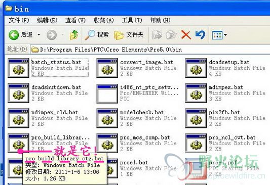

      没有楼主所称的“一个 POR/E 4.0 的PVX.EXE文件”!
      当然,楼主应该是在“ 求一个Pro/E 4.0 的 PVX.EXE文件”!
       PVX.exe 只不过是Pro/E文件的浏览器!而且其实,它在Pro/E安装目录下就有!
       例如 X:\Program Files\PTC\Creo Elements\Pro5.0\text\PVX (这是蔽人的Pro/E程序文件安装目录)。
      事实上,用于标准库的是 pbc.exe!它才是用于生成标准库目录文件的。
      但是,这也并非是必需的,用pro_build_library_ctg.bat 也可以。
      可以将Pro/E的安装目录bin文件夹下面的pro_build_library_ctg.bat文件,复制粘帖到标准库再运行即可。
    另,建议细读“ czf ”(陈中富)君发表于 2009-12-30 00:21的专题帖:
     【Pro/E 标准件库之目前的几种安装方法概述】(此篇曾获“野火”先生嘉许称为“精品文章”),
      http://www.proewildfire.cn/thread-34975-1-1.html
[ 本帖最后由 yun0336wu 于 2011-1-16 20:40 编辑 ]
179
213
 楼主| 发表于 2011-1-16 19:45 | 显示全部楼层
谢谢楼上热心帮助,我试过了  不用4.0的PVX.EXE就是挂不上  现在已经挂上!不过感觉实用的不多  还要继续研究加自己的标准件进去!
