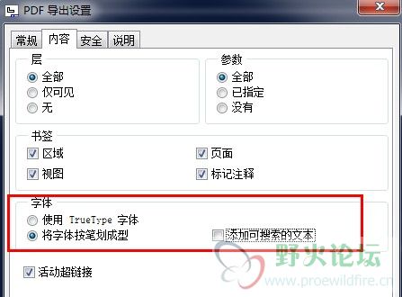

发表于 2011-1-15 20:14 | 显示全部楼层
PDF导出设置/内容/字体/仅选择"将字体按笔画成型"一项,随便在哪台电脑上打开都不会出现乱码字了
一定要打印的话搜索论坛工程图打印专区有帖子
