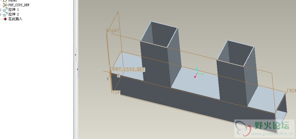

我拉伸一个50的正方形  长度为300   壁厚是1.5  然后在其中一个体面上拉伸一样的50的正方形  壁厚是1.5  长度100  这样可以   如果  我事先 把300改成3000或者再长些的话  再在上面拉伸 薄壁  为什么 厚度 就有限制了?  各位可以试下 未命名.jpg

补充以下  PROE中的 这个厚度限制是在计算的 限制的数值 是不一定的  有什么原则 么 ?

可能是精度的问题。如果总体尺寸很大,又做一个很小的结构的话就会出现这总问题

改成绝对精度,就没问题了。

楼上的 请问怎么改?

试了一下!
跟楼主说的一样!
不知道为什么!
但是我先把3000改为300就可以了!

编辑、设置。精度。绝对。输入值。输入一个数,有提示范围的。

使用绝对精度功能,可将系统配置文件选项"enable_absolute_accuracy"设置为"yes"。
