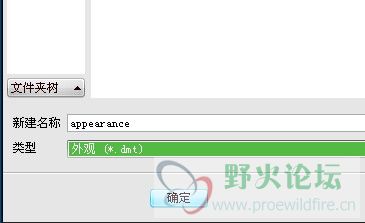

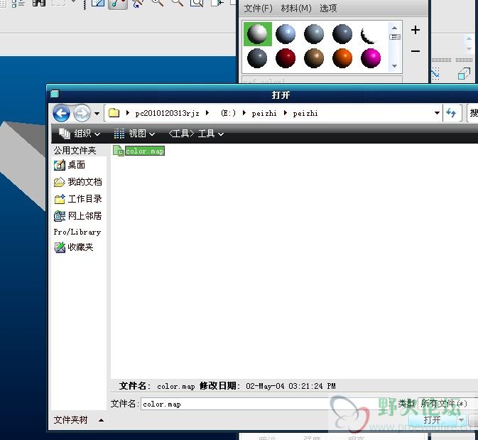

颜色自动加载只有一条
名为appearance.dmt的文件
先打开自己的color.map,然后保存到\proeWildfire X\graphic-library\appearances,命名为appearance.dmt覆盖原先的颜色,或者把系统默认的文件重命名,以防以后再用到。
最后把原来的 config.pro 那个pro_colormap_path E:\Ptc\pro_stds\color.map删掉,系统默认的就是了。
记得保存一下config.pro
