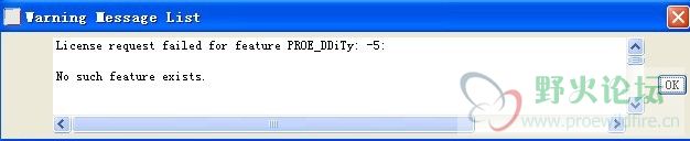

[求助] 安装完成运行后出现错误,提示错误代码lisence -5.怎么解决?
发表于 2011-1-14 22:57 | 显示全部楼层 |阅读模式
求教,安装完成运行后出现错误,提示错误代码lisence -5.怎么解决?

       应该是“错误代码license -5”吧?!—— 从来没有“lisence -5” !
      作为工程技术业内的人员,第一要求的就是严谨、仔细 !
       安装进程中,在生成ptc_licfile.dat(即license文件)之前把查杀毒软件全部暂时关停掉;
      “licence -5”问题,首要的对策是,破解时操作要特别仔细,在生成注册许可证时,许可证里的网卡号要全部替换,不能错误和漏项;
      “重新生成license后”,要把这个ptc_licfile.dat文件添加到正确的位置(文件夹),要使Pro/E能够正确地寻的,能找到它;
       最后,检查是否正确充分地运行了解密补丁!
      ……如此这般做下来,“licence -5”问题就自己烟消云散呐!

可能许可证有问题,参考教程安装下
PROE  各版本(3.0、4.0、5.0)安装教程收集贴【2010-12-19更新】
http://www.proewildfire.cn/thread-15733-1-1.html
