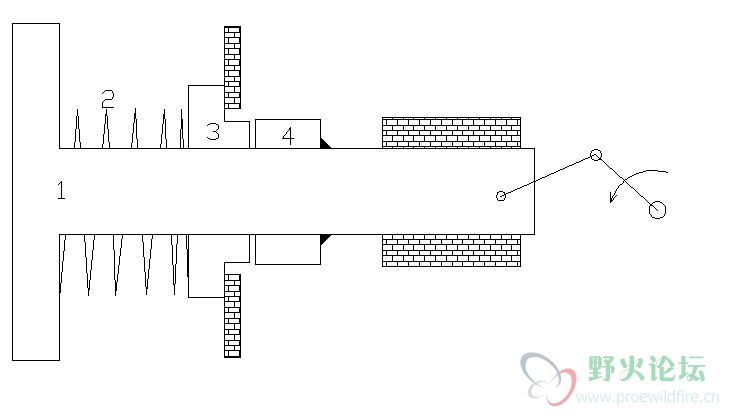

如下图所见.
件1由曲柄机构驱动,件2是弹簧,件3是浮动的,被弹簧压在固定的零件上(打剖面线这个就是),件4与件1焊接,然后一起运动,推动件3.
件3和件4距离很短几乎为0.

你是要做什么啊?是用你上传的零件做这个仿真吗?还是其他的什么?
我没太理解你这个问题。如果要做仿真,应该是可以做的!

是的。这个仿真不会,二楼能否教一下。主要是平面凸轮接触不会。

我做了一下。可以定义凸轮的。你看一下动画。今天有点事。如果你看着还可以,明天联系吧!
ASM_ZUZHUANG.rar (66.27 KB, 下载次数: 708)
