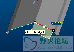

我想做这两个边的法兰

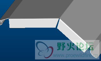

 楼主| 发表于 2011-1-14 14:35 | 显示全部楼层
做出来的效果是这样的。这个是我自己用平板画的。不用是法兰做画出来的。

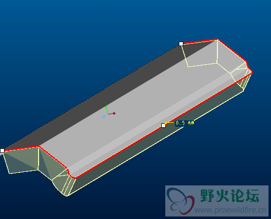

 楼主| 发表于 2011-1-14 14:36 | 显示全部楼层
为什么做法兰时我按住“SHIFT”一选项就是这样的效果。有没有高手可以告诉我怎么做囝

 楼主| 发表于 2011-1-14 14:37 | 显示全部楼层
可不可以只选我想要的这两个边呢

发表于 2011-1-14 14:48 | 显示全部楼层
LZ我按着shift时候是可以一条一条选择的,不知道你为什么不行,楼主可以在选择链那里的细节窗口改动看看

 楼主| 发表于 2011-1-18 14:11 | 显示全部楼层
各位,不好意思,是我学艺不精啊,是我选错了,那中间还有个圆弧的,要顺着选才可以
