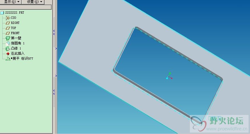

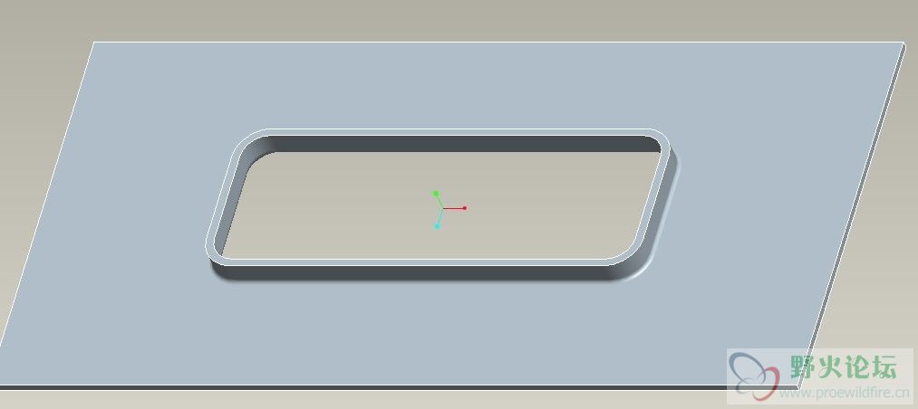

尺寸随便议定,我是用法兰生成的,如何展平为拉深之前。

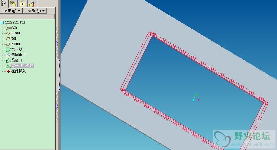

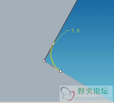

这个展平还是可以的,但是有限制条件。要看法兰壁的高度和中间的矩形的四个圆角之间的关系了,如果法兰壁过高,而圆角有比较小,那么展平的时候会有重叠,就不能展平。我设置的矩形孔的倒圆角是R5,法兰壁高度是4,可以展平。法兰壁高度是5时,不能展平。
