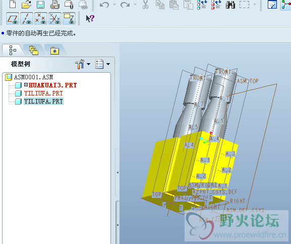

我在打开asm文件是碰到了问题,装配图不能全部显示,系统提示是某些特征再生失败,如图 TM截图未命名.png ,请问各位高手,这种情况以后该如何避免,谢谢

你在装配的时候有随时再生了吗?如果你不再生可能会出现这样的问题

可能是你的滑块3这个文件没存在一个文件夹下面,检索下应该就可以了

你的第一个工件没有在同一个文件夹吧。  还是你没有设置好工作目录,第二次打开就这样了?   检索一下你的这个工件是否在工作目录试下

可能缺少参照,也许文件数据丢失!看提示

他 这种情况应该不是缺少元件吧   缺少元件 直接就 提示了   应该不是再生失败的提示吧

把零件和组件文件放到同一个目录下打开试试
