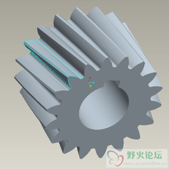

1.螺旋线是方程获得,不是通过直线缠绕
2.变位后齿厚不再是简单的360/(4*Z),而是通过计算获得
3.第一次制作变位斜齿轮,不足之处望多多包涵,不做模板用!
4,本人原创,希望大家来讨论不足!
需要变位斜齿轮的留电子信箱,大家来交流一下
