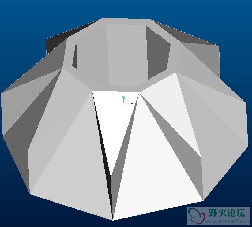

[求助] 新手请教下面的图怎么画

发表于 2011-1-13 12:07 | 显示全部楼层
论坛有帖子,忘了名字了,自己找找

发表于 2011-1-13 12:22 | 显示全部楼层
      请到这个专题帖去参阅学习:
     【几个不错的练习题,有图解】,
      http://www.proewildfire.cn/forum ... p;extra=&page=1

发表于 2011-1-14 10:40 | 显示全部楼层
论坛里真有这样的帖子,而且只用了一两不,到现在我还没有明白里面的构造线如何能被扫描出来的。。。看了时间太长了。
proe3.0版本的。高手画的。

发表于 2011-1-18 09:31 | 显示全部楼层
回复 4# flukeghost 的帖子
你上传的这个画法果然厉害,佩服!
发表于 2011-2-16 18:09 | 显示全部楼层
混合方式

发表于 2011-3-1 11:09 | 显示全部楼层
利用曲面混合出来的,4.0 M092的

发表于 2011-3-2 20:20 | 显示全部楼层
我用的最笨的方法   先拉伸  主体  在拉伸三角   在旋转切割三角    见笑了

发表于 2011-3-3 14:30 | 显示全部楼层
我也跟楼上一样的想法!呵呵

发表于 2011-3-13 19:59 | 显示全部楼层
我也觉得混合然后阵列是不是可行啊
