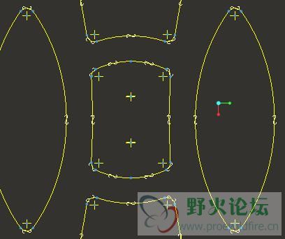

请问草绘界面里的∽符号是怎么出来的?高手请告诉我详细步骤,而且用鼠标拖动线条还可以随意进行同心偏移

复制参照选项!
试一下!

行不行 [localimg=400,300]1[/localimg]

参照复制不了,不知道是不是我的方法错误还是什么,可以说具体一点吗,
 楼主| 发表于 2011-1-13 09:55 | 显示全部楼层
现在做出来了,谢谢LJC7605,我公司是5.0的版本有点不一样
