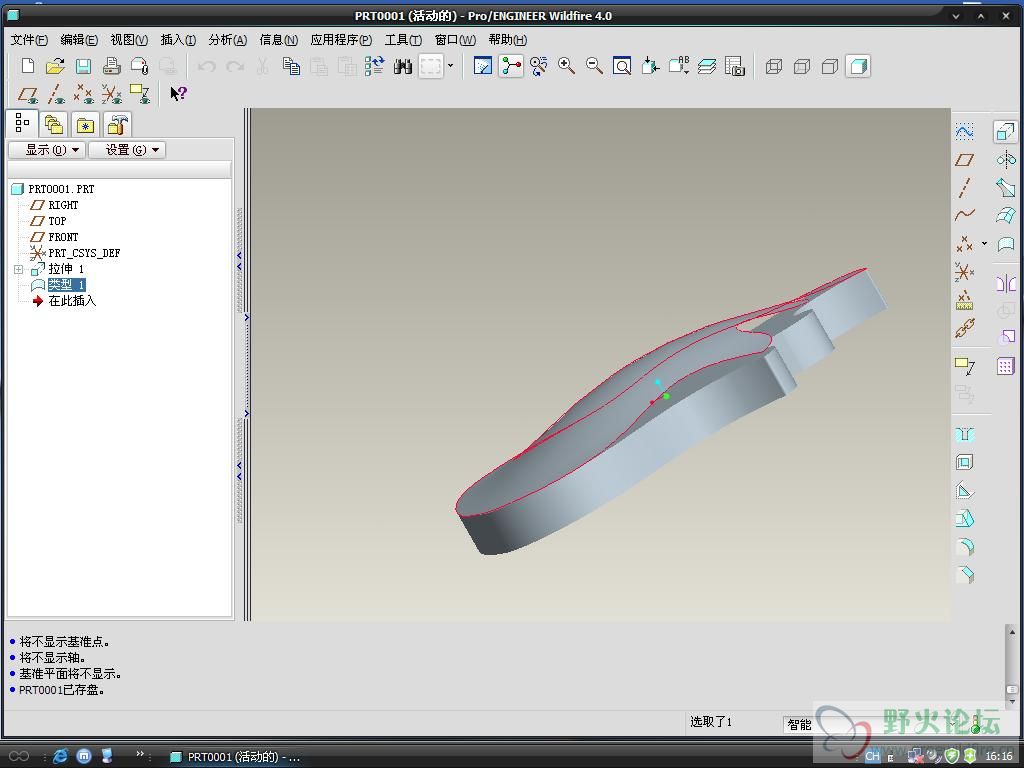

高手帮忙,曲面和实体怎么才能混合到一个整体呢?什么命令啊?给个教程,谢谢

不行,提示我,不能相交带有特征的零件。这是怎么个情况呢?

曲面没有闭合,怎么实体化?     或许你可以用加厚试试

用替换曲面特征

曲面没有闭合
无法实体化
试试加厚指令
要不然就做一个闭合曲面,然后实体化

用偏移中的  替换面   工具  直接将选种的面 替换成目标面

加厚
偏移
实体
