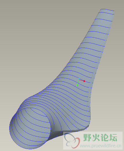

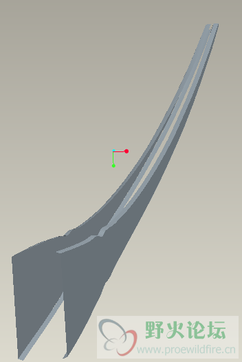

我做的曲面不能加厚,不能合并,大概什么原因啊?哪位大侠给看看!谢过了

发PRT上来才能更好的解决,不能合并,你可以试下用连接合并看看
至于不能加厚的原因也是有很多的,简单的一点说是在一个有限的空间里去加厚曲面,这个厚度不能超过这个空间!

一般都是 2楼 所说的 原因

同意2楼所说

你来个prt吧如果你加厚不了你就用偏移面—在封闭实体化,你合并的时候在选项—连接。
