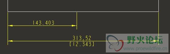

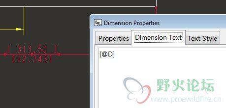

客户要求如附件1,
而我标注出来是如附件2,
1、怎么将标注放在尺寸线的中间呢?
2、怎么将括号标在上面呢?
[ 本帖最后由 xiayu0919 于 2011-1-12 17:23 编辑 ]

发表于 2011-1-13 08:32 | 显示全部楼层
点击 FILES---PROPERTIES--右侧菜单管理器选DRAWING OPTIONS--在弹出的 OPTIONS 框中找到
DUAL_DIMENSIONING   设置为primary[secondary] (或secondary[primary]   看需要 哪个尺寸在上面或左面)
如果是要在第二尺寸上加中括号,则设置
dual_dimension_brackets   YES
另外,可以结合使用“[”与“]”来加中括号
[ 本帖最后由 scorpioclx 于 2011-1-13 08:36 编辑 ]
63
117
 楼主| 发表于 2011-1-13 11:01 | 显示全部楼层
回复 5# scorpioclx 的帖子
谢谢!怎么将尺寸放在尺寸线中间的呢?我的还是全部在尺寸线上面。
(我用的是4.0,)我的所有尺寸都是这样子的,修改什么可以全部改变呢,不然我每个都要该的。

PROE中能公、英制同时标注:在config里设置下面两个参数
dual_dimensioning              primary[secondary]
dual_secondary_units         inch
