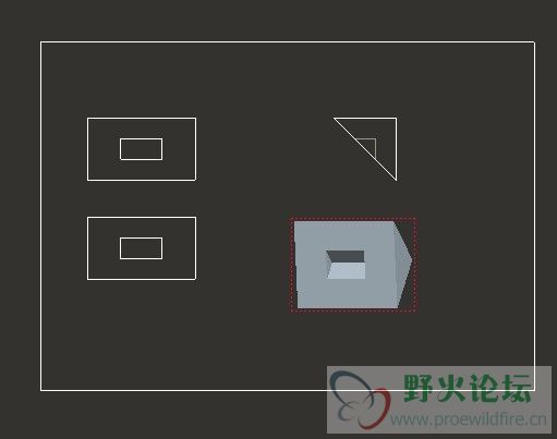

要求补左视图:建模型

发表于 2011-1-12 08:12 | 显示全部楼层
两个随意

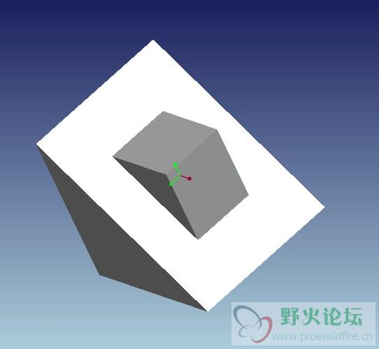

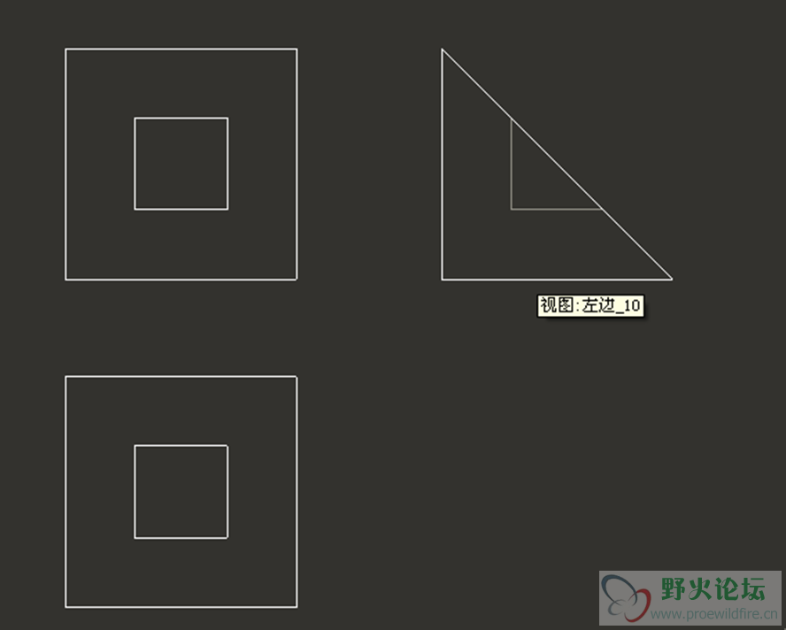

发表于 2011-1-12 08:51 | 显示全部楼层
认真看一下附件,应该是对的。

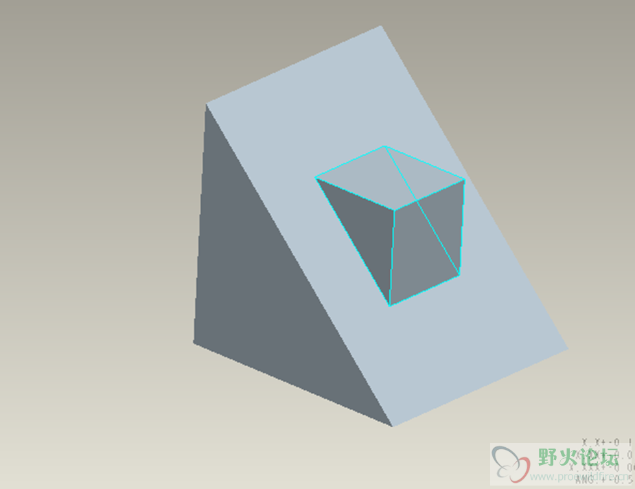

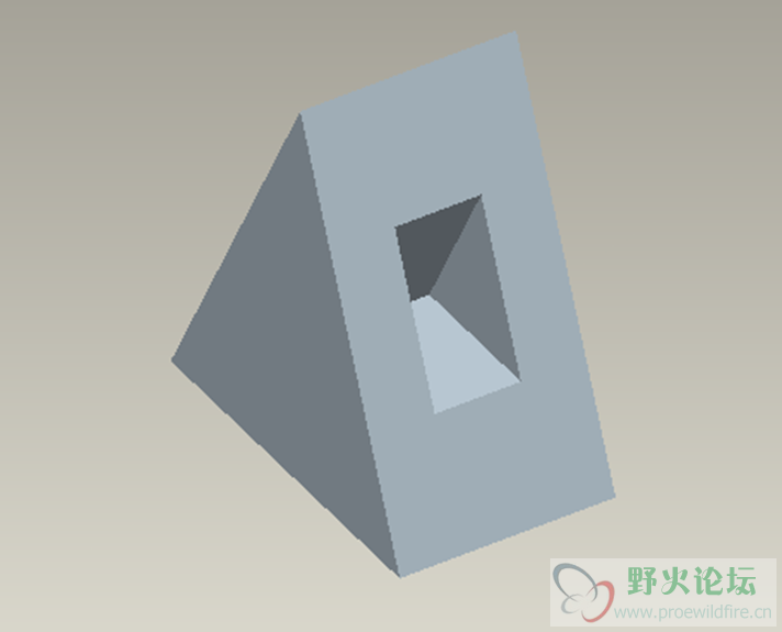

发表于 2011-1-12 11:08 | 显示全部楼层
如果说隐藏线不显示的话,还有另外一种情况
[ 本帖最后由 chenfg0515 于 2011-1-12 11:19 编辑 ]

 楼主| 发表于 2011-1-12 13:54 | 显示全部楼层
多谢各位大侠帮忙!学习了!这其实是一条面试噶题目,当时悲剧左
