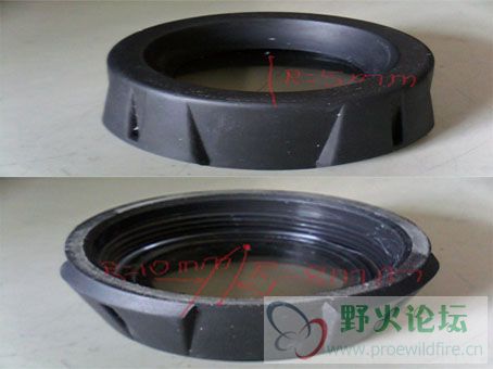

发表于 2011-1-11 16:57 | 显示全部楼层 |阅读模式
大家好,刚刚学习PROE5.0,找了一个手电筒来做练习,这个圆锥表面我想了好长时间了,但还是做不出来,找资料也找不到,请求高手帮帮忙,因为了刚刚学习,希望讲的得祥细点,谢谢了

发表于 2011-1-11 17:14 | 显示全部楼层
没看出难在哪里,
64
发表于 2011-1-12 07:55 | 显示全部楼层
建曲面割开

 楼主| 发表于 2011-1-12 09:08 | 显示全部楼层
回复 3# fangjp 的帖子
这位朋友能说细点吗?我刚刚接触批PROE

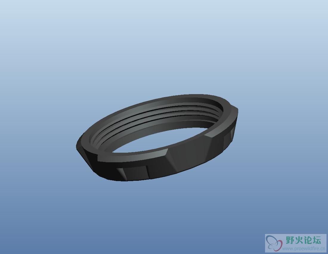

发表于 2011-1-12 09:34 | 显示全部楼层
原帖由 lk75390342 于 2011-1-11 16:57 发表
请看图片,附件是PRT档,可以看步骤
prt0001.prt.rar
86.56 KB, 下载次数: 50

发表于 2011-1-13 08:37 | 显示全部楼层
像这种回转面   一般就是 旋转    没什么难的

发表于 2011-1-13 21:54 | 显示全部楼层
建曲面割开
发表于 2011-1-14 09:52 | 显示全部楼层
只要用旋转和拉伸,最后再倒角就解决了。

 楼主| 发表于 2011-1-18 13:59 | 显示全部楼层
回复 5# 陈德意 的帖子
谢谢你的帮肋,搞定了,同时还知道了一些其它的画法
