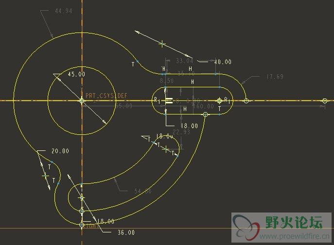

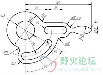

最近在练习画草图 先给大家看看 这是练习题
左侧的还行 右侧怎么也画不出来 不知道应该怎么弄
这是我画的一半的 请高手指教应该按照怎样的顺序 ?怎么画?用什么工具?谢谢大家了

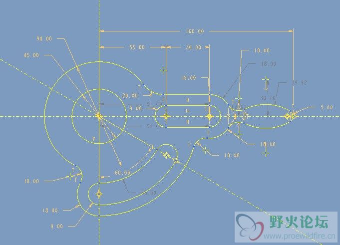

很多图床不支持外链,我用迅雷下载了,重新给你传一下。
你这图,关键还是约束,这个作图顺序不行,就换一个顺序试一试。

test.sec.zip (14.07 KB, 下载次数: 0)
我用5.0做了一下
不知道对不对
