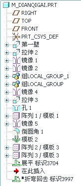

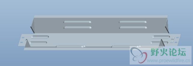

如图 展开的时候 怎么样将凸包等成型部分也展平

展平是基于折弯的操作。
凸包不是折弯特征,不能展平。
凸包对零件外形尺寸没有影响。
一定要得到平板件,
可以隐藏或删除凸包特征。
879
172
1332
发表于 2011-1-11 12:34 | 显示全部楼层
LS说的没错,可以先创建平整成型特征,再展平
