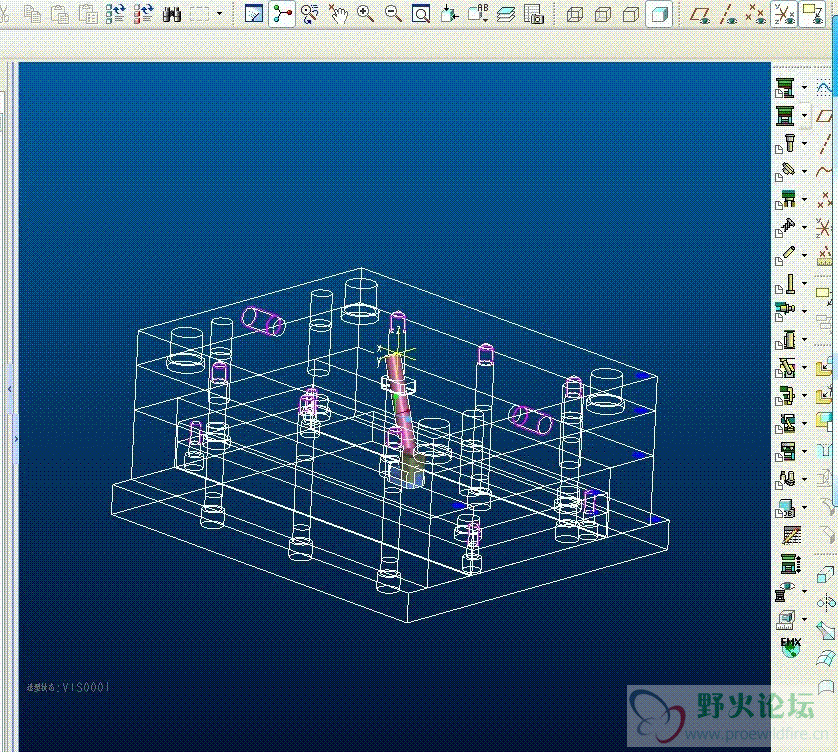

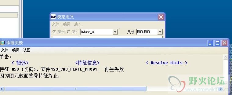

模架导入出错,当尺寸选择比较大就会出错
另外一个问题是导入斜顶后,模架变成线框,如何变回着色实体呢?求助
-4
 楼主| 发表于 2011-1-11 13:32 | 显示全部楼层
只显示线框是由于视图管理器的设定,修改就可以了

发表于 2013-1-4 18:57 | 显示全部楼层
我尺寸大了也出错   proe5.0还强退呢    求解释

发表于 2013-2-22 12:24 | 显示全部楼层
回复 2# 344193991 的帖子
用EMX7.0吧
