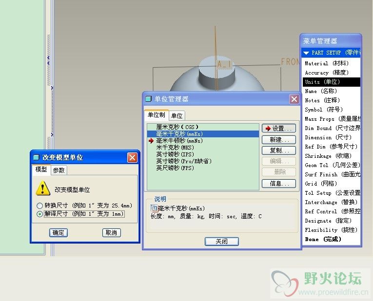

我是学proe-2.0的新手,我会画图,但不会设置里面的单位,我想要的是画出来的图通过分析时算出的单位直接为千克,下次打开时单位不变。跪求各位帮忙。我的QQ1294601570,邮箱13269052376@163.com谢谢各位帮帮老弟吧,我都快急死了,不知道怎么去弄,谢谢了。

把你的绘图单位设置为厘米克秒,这样样分析出来的单位就是千克了。

可以在编辑-设置-单位改过来

我建议你直接在模板里设置好,把config文件直接配置好你所要的单位,以后就不用单个修改了

pro_unit_sys   mmns   设置这个 配置文件
