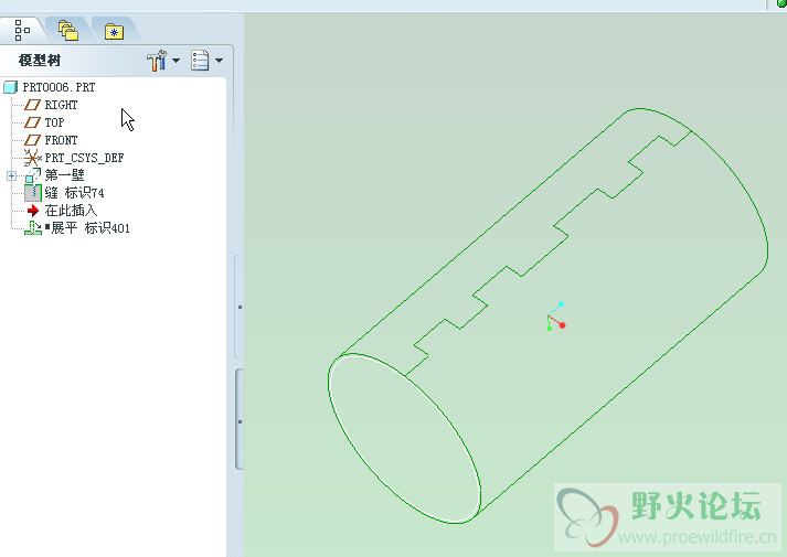

[求助] 求助,谁帮忙画下这个卷筒

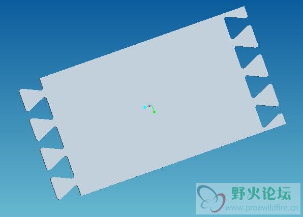

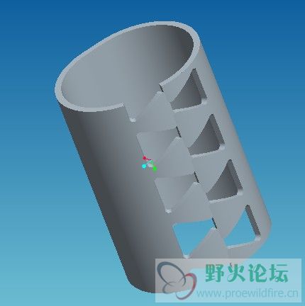

发表于 2011-1-13 16:23 | 显示全部楼层
你看看是不是你需要的。
钣金模型
钣金模型
部分展平
部分展平
全部展平
全部展平

 楼主| 发表于 2011-1-13 17:41 | 显示全部楼层
原帖由 wldm 于 2011-1-13 13:59 发表
大概画了下,你把蓬特征改成你那个样子就可以了
你这个是拉个筒,再加上那条交叉缝的吧。这样是能做,但我想请教下,能否有直接用平板卷成那样的方法
57
 楼主| 发表于 2011-1-13 17:44 | 显示全部楼层
补充说明
发这个贴是为了求,是否有直接用一块平板卷成圆筒,并且接缝处交叉在一起的方法。谢谢各位的回答。

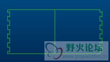

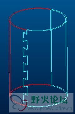

发表于 2011-1-16 16:56 | 显示全部楼层
看看这样能否达到你所求:
4.0M版prt: 0116banjin.prt.rar (69.15 KB, 下载次数: 51)
