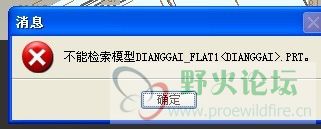

今天我删除了一个零件!在去打开工程图的时候!发现他说少一个模型!结果就工程图都打不开了!
还有一个问题!就是我在零件里展开的尺寸和工程图的尺寸不对!不知为啥原因!

可以在装配模型里移除元件,
但不能在文件夹里直接删除。
