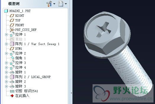

看过很多画螺丝的视频,螺丝的十字槽都是通过修剪、合并曲面成型十字槽比较麻烦。想了很久,找到了比较直接的方法。就是直接旋转减去实体和拉伸实体成型螺丝的十字槽。无论什么头型螺丝的十字槽成型都适用。(pro/e5.0版本)

用混合切除都行的啊!为什么搞那么复杂呢?
