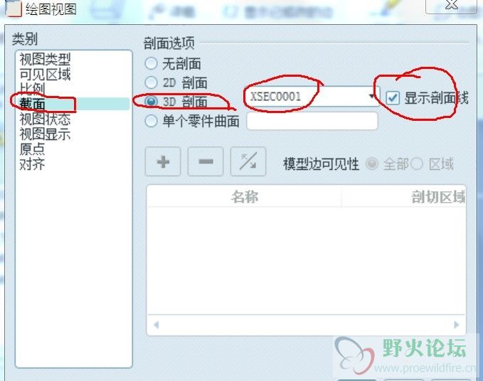

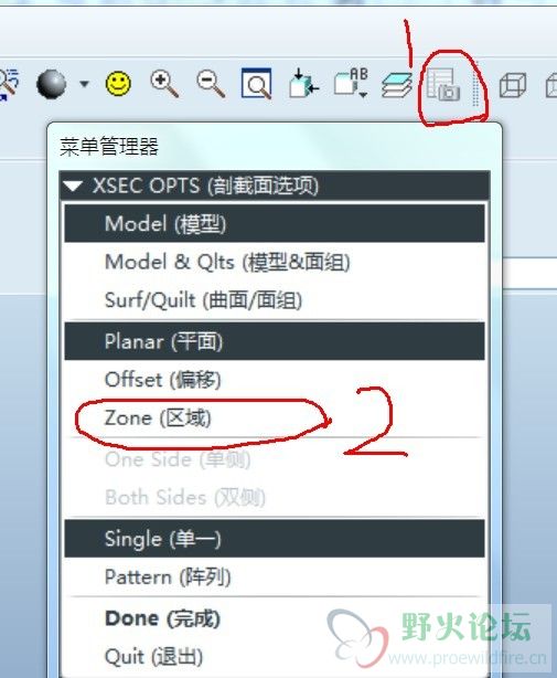

PROE5.0中作剖视图在什么地方?

不知道你求助的是剖视里面的3D剖视,还是一般的剖视,我按照3D剖视理解的。其他的类似。
