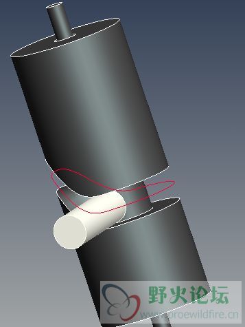

我不会画槽凸轮,请各位朋友帮助,看谁有这方面的教程,学习一下,谢谢啦

槽凸轮主要是先绘出凸轮线,然后再扫描切除。
注意图片红色线就是凸轮轮廓线。

求二楼的给个part指点下
