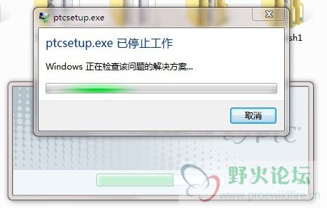

我用的是WIN7 64位 安装5.0M060 安装不了
运行安装程序的时候就自动关闭
很急啊,在线等结果

      请检查Pro/E程序文件夹,以及Pro/E程序所放置的路径绝不能有以中文命名!如果有中文的文件夹情况就会出现这种情况!

你的电脑何种配置?

话说我的一个朋友也是出现了这种情况呢,也是win7的,路径和电脑名都没中文,就是老是出现LZ所说的情况,哪位大侠能释疑

下载后安装文件所在的文件夹也不要有中文

文件夹不能用中文名
