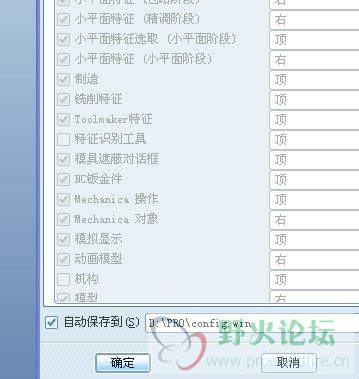

PRO/E5.0怎样加载特征识别工具 ,工具条灰色不能操作

在你的配置文件(config.pro)加入下面两行,重启就OK了
!stp\igs文件特征识别工具
frt_enabled yes
 楼主| 发表于 2011-1-9 13:58 | 显示全部楼层
谢谢liuxj69,总算搞定了
