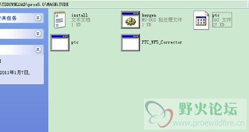

Pro/E 5.0 M060破解方法的最特别之处,是要先修改生成许可文件的源文件,再使用keygen生成许可文件。
1,用记事本打开ptc.dat。把 00-00-00-00-00-00 全部替换成你的电脑网卡ID(也有叫网卡MAC地址),并保存。再运行 keygen.bat 会自动生成license.dat,把license.dat放到硬盘任意一个英文文件夹下面; 20110107144647-1572476975.jpg 20110107144653-1850973017.jpg

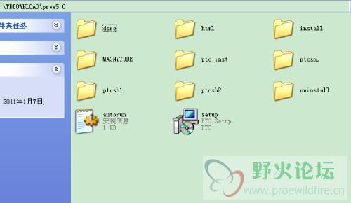

2,安装Pro/E,进程中选择“ 锁定的许可证文件(服务器未运行) ”来【添加】第一步时创建的license.dat;
3,复制 "PTC_WF5_Corrector.exe" 到 "Program Files\"(必需是放在Pro/E 5.0 M060安装文件夹的上一级文件夹),并运行。
按照上述过程安装后,打开PEO/E一闪而过,运行不了。

谢谢各位了 解决了
1、右击桌面并从菜单中选择“属性”。
2、在“设置”选项卡上,单击“高级”按钮。
3、在“疑难解答”选项卡上将出现“硬件加速”对话框。 将滑块从“全”移动到“无”,并应用更改
如果 Pro/ENGINEER 仍然不能运行,选择“设置”选项卡并找到“颜色”设置。 把此值设为 256 色。 应用此设置并退出“显示属性”对话框。 现在您应该能运行该程序了。
或者,可以创建一个名为 config.pro 的文本文件,然后将它放入 <安装目录>/text/config.pro 中。 在该文本文件中,可以添加选项“USE_SOFTWARE_OPENGL Y”。 这将忽略系统中的图形卡而使用软件 opengl。 保存文件并重新启动 Pro/ENGINEER。
