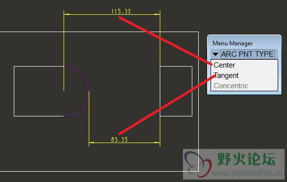

[求助] 想标注圆弧到一点的距离

圆弧是无数点构成的线,只存在到其圆心一个距离恒值,到同一平面上的其它任何点都是变量,怎么标注?
发表于 2011-1-8 19:32 | 显示全部楼层
首先在平面上建一个点{你想要的点},然后点击测量-距离,选取圆弧和点,ok。

标尺寸的时候注意看,在右侧菜单条上会有“圆心”、“相切”、“交点”等选项,选相切就可以了。

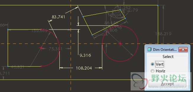

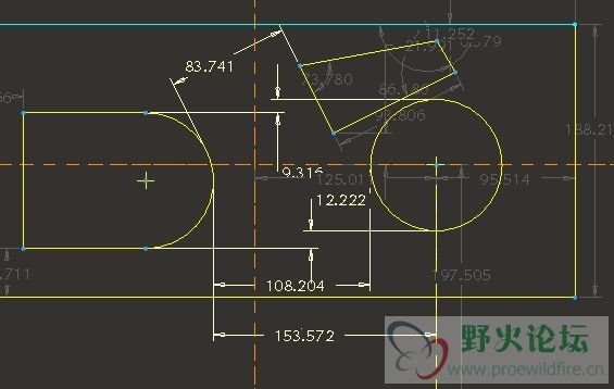

发表于 2011-1-11 08:15 | 显示全部楼层
回复 9# xswsm 的帖子
草绘里更容易标注呀
选中圆弧和另外要标注的目标就行了,有时需要注意方向。
另外,如果是要向你图上的25尺寸,实在不行就在圆心上添加一条参考线就得了。
