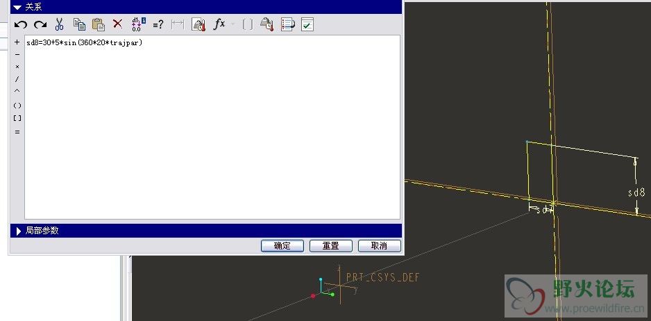

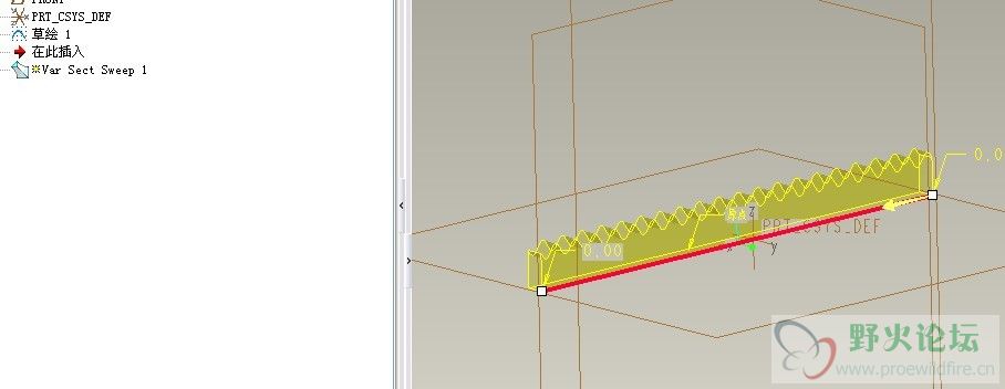

哪位高手可不可以帮我解释一下"sd9=1.2*sin(360*34*trajpar+90)"此关系式的意思啊

trajpar  是0--1的一个变量 有34个循环周期 开始是从90度的 时候开始的 也就是COS    函数     说白了 做出来的效果就是COS 曲线的样子
这是个sin函数,由简入繁
360*trajpar这个很好懂,trajpar这个函数就是一个0~1线性变量,乘360的结果就是把0~360的值都包括了
sin(360*trajpar)就是sin0~sin360都包括了,从数值来讲就是走了一个周期的正弦函数,从-1~+1
由于正弦函数是周期的,而且周期就是360,所以sin(34*360*trajpar)意思就是重复走了34个周期
加了个90的意思是不让sin从0开始,起始就是sin90
1.2就是把这个振幅加大了,从原来的-1~+1变成了-1.2~+1.2
所以最后的结果就是sd9这个尺寸,初始值1.2,正弦变化34个周期

多谢你的回答!
总算明白是怎么一回事了!
