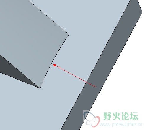

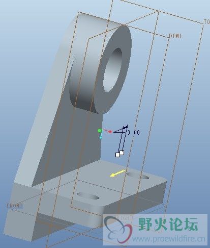

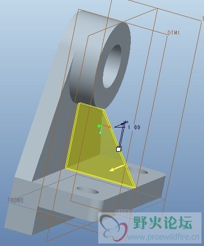

先上图
筋的厚度为1的时候还正常,可是厚度增加之后就出错了,请教高手

看图,筋的外部将是往实体外部伸展的,厚度加大后,两边的端点程序无法确定,小的时候程序会认为接近重合

不是上图了吗,筋的厚度是要5,可是加到3就没有了
