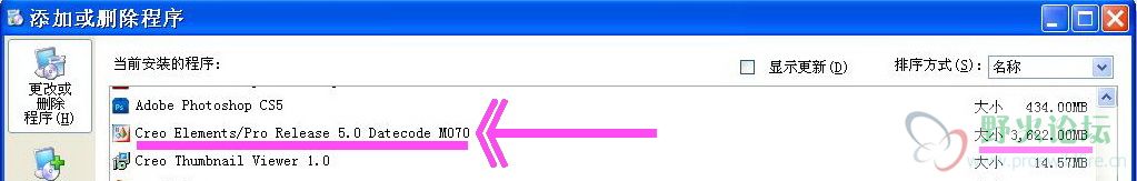

      “proe5.0 M070 ,安装后出现错误”?那是你不会正确安装,或者,对论坛的安装教程领悟有错。别人(包括鄙人在内)安装Pro/E 5.0 M070后,都未出现错误!
       许可文件license的破解不正确,或者最后的执行文件破解不正确,都会导致这个“-114问题”。
      例如:
      1,没有采用全英文目录用于Pro/E程序文件夹;
      2,没运行Crack(或SHooTERS、Magnitude)以及各个专用的破解运行补丁。
      Pro/E 5.0 C000是测试版, 没有再用的意义,而且PTC公司对此C000是测试版也已经停止技术支持。
      “-114”的问题,待楼主换用了 Pro/E 5.0 M010~M070 中的某一个版本,若再出现此问题再说!
