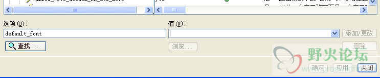

各位大哥要帮我啊,我已经把系统下的仿宋体拷到PROE中D:\Program Files\proeWildfire 4.0\text\fonts
可是我想在CONFIG中default_font这一项中指定仿宋体,可是为什么那些选项是灰的呢

自己输入字体名称,(不是让选择的)

没用啊,我输了simfang没用啊

你前面那图上不是fangsong_gb2312吗,怎么又变simfang了,...

系统中的fangshong_gb2312   复制到PROE中的字体以后 名称就自己变为simfang 了  直接输入  simfang  就行了

大哥看楼下的就知道了。我发那个图的意思是我已经把那个仿宋体拷到PROE目录下了

虽然config里也有这个选项,
但用在工程图里的文字字体不是在config里设置,而是在工程图的配置文件*.dtl中设置
文件——属性——绘图选项……

谢谢了,真的是在DLT里面。在CONFGI里不行。
