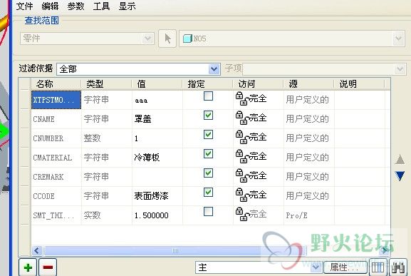

就是图上的名称那项里面的数据代表什么意思能在那里统一查的到吗。因为之前是另外个人做的一些参数,我不懂,在学习他这个的时候只有按照他做的慢慢用了。。

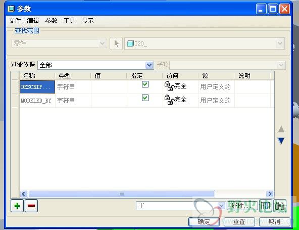

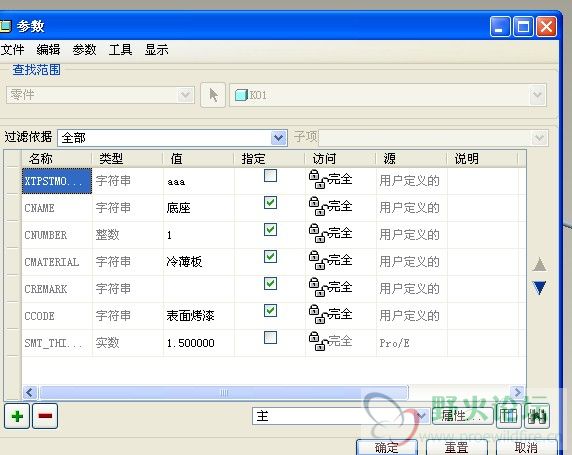

还有有没有办法让他自动出现这些名字在每一个创建的零件里面。我只要进去输入他的值就行了的。这个是他所做的图的一些参数。上面那个是我做的图的参数!

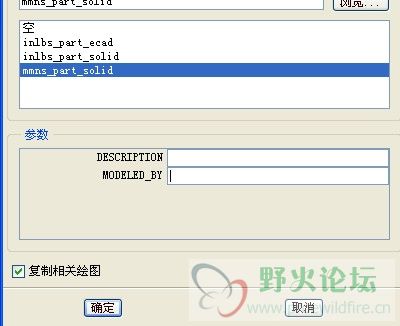

开始创建摸板里的只有2个不需要的参数啊(第一张图的)。怎么让他出现第2张图的这些参数啊?

用 proe 打开templates目录下的 mmns_part_solid.prt 这个零件模板,把你的参数加进去保存,然后创建零件的时候就都带你创建的参数了

在模板文件中,点击【工具】-【参数】,打开相关对话框。
