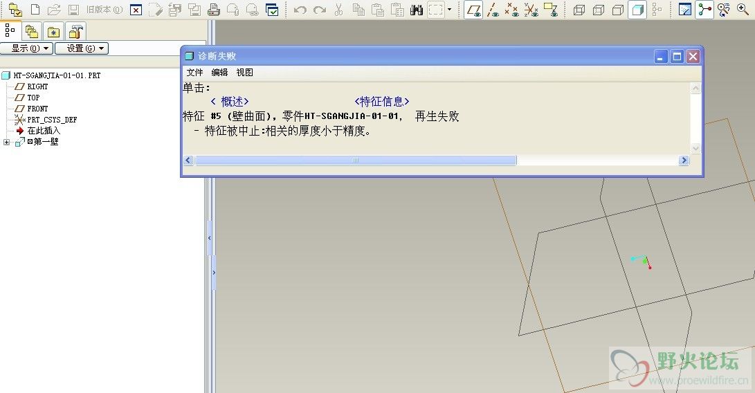

我用拉伸命令建立钣金模型时,建立了一个100X100的方管,厚度设置为4,位伸长度是5787X5,结果失败,显示:特征被终止:相关的厚度小于精度。应该怎么办呢?
当用平整命令建立时,如果尺寸太大也会出现这种情况,,是不是我哪里设置的有问题啊。?? 未命名.jpg ?谢谢。下面传一个我现的附件图。

我按照你的条件做了一下   可以生成

零件太长,软件无法实现
正常现象

编辑/设置/精度,精度改小就行了

可以生成啊!实在不行你就按4楼的设置下!

是的,可以照4楼的方法试下.

我都可以生成喔,长度有没有28935那么长啊
