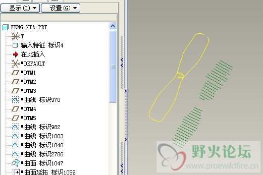

我知道输入特征,就像这样的:
我觉得应该是从其他文件导入的被合并了的特征,应该不能编辑的,看看其他高手有什么意见吧
[ 本帖最后由 野火 于 2007-12-2 21:20 编辑 ]
