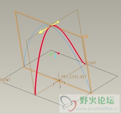

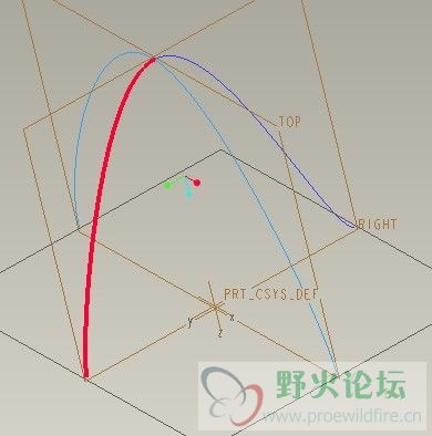

在下面图中的上面的曲面怎么都出来了,各位帮忙看看我是那里做的不对了!最好能做了PRT给我看下,谢谢!
补充下:我是看书画的,书上说上面有4条,我怎么点出来只有2条?

加两个点!!!!!!!

想变4条可以修剪开来
发表于 2011-1-8 09:47 | 显示全部楼层
在交点处打断啊,

画一半镜像过去

就图片上看,楼主完全是操作问题。

把线打断,先做1/4  然后镜像就可以啦

讲一下如何将曲线打断:
选中曲线-------菜单栏的编辑-----裁剪-----再选一个参考面.将被裁剪的两边都保留.
