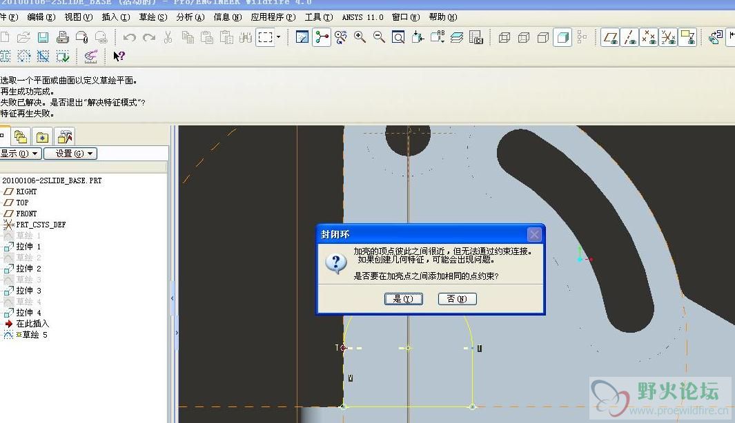

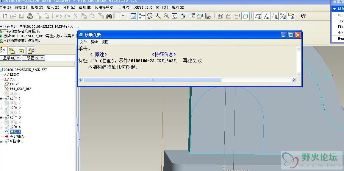

PROE4 M070 在 以拉伸的方式创建实体时出现问题,

发表于 2011-1-7 19:35 | 显示全部楼层
截面不闭合或产生了多余的线

发表于 2011-1-8 02:40 | 显示全部楼层
没封闭啊

发表于 2011-1-8 08:19 | 显示全部楼层
少了一条线!

发表于 2011-1-8 08:38 | 显示全部楼层
楼主画好截面后可以用《草绘器诊断工具》。。看看有没毛病
发表于 2011-1-8 09:18 | 显示全部楼层
草绘的加亮交点处没有闭,使用拐角工具处理下

发表于 2011-1-9 15:20 | 显示全部楼层
建议用5楼的方法  自己做下检查

 楼主| 发表于 2011-1-10 10:10 | 显示全部楼层
回复 5# ivy123zxj789 的帖子
假如发现问题,怎么解决吗?
是不是要把画好的图删掉重画啊?有简单的方法吗,谢谢
