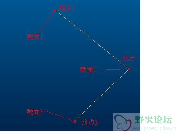

   刚碰到个问题,在扫描混合中,轨迹为2条相交的直线,
请问如何在交点处增加控制点来添加截面定义?
如果我的2条直线是在2个草绘中建立的,您所提供的方法是否仍可用?
   见下图,我想在交点处增加 截面2定义,但怎么都加不上这个控制点。

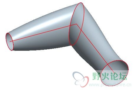

虽能做出来,最好还是 33.jpg 不要用不相切的链作轨迹,

在拐角处加一个点
插入可变扫描的时候,在点上添加草绘

两条直线相交处是刻意选取的  野火发的有教程 他是在相交处倒角了 也是一样的
但是 切记的是 样条曲线是不行的  要增加截面 就必须在绘制好的 样条曲线上 增加点 这些增加的店 是可选的
而 控制样条曲线的点事选不中的
