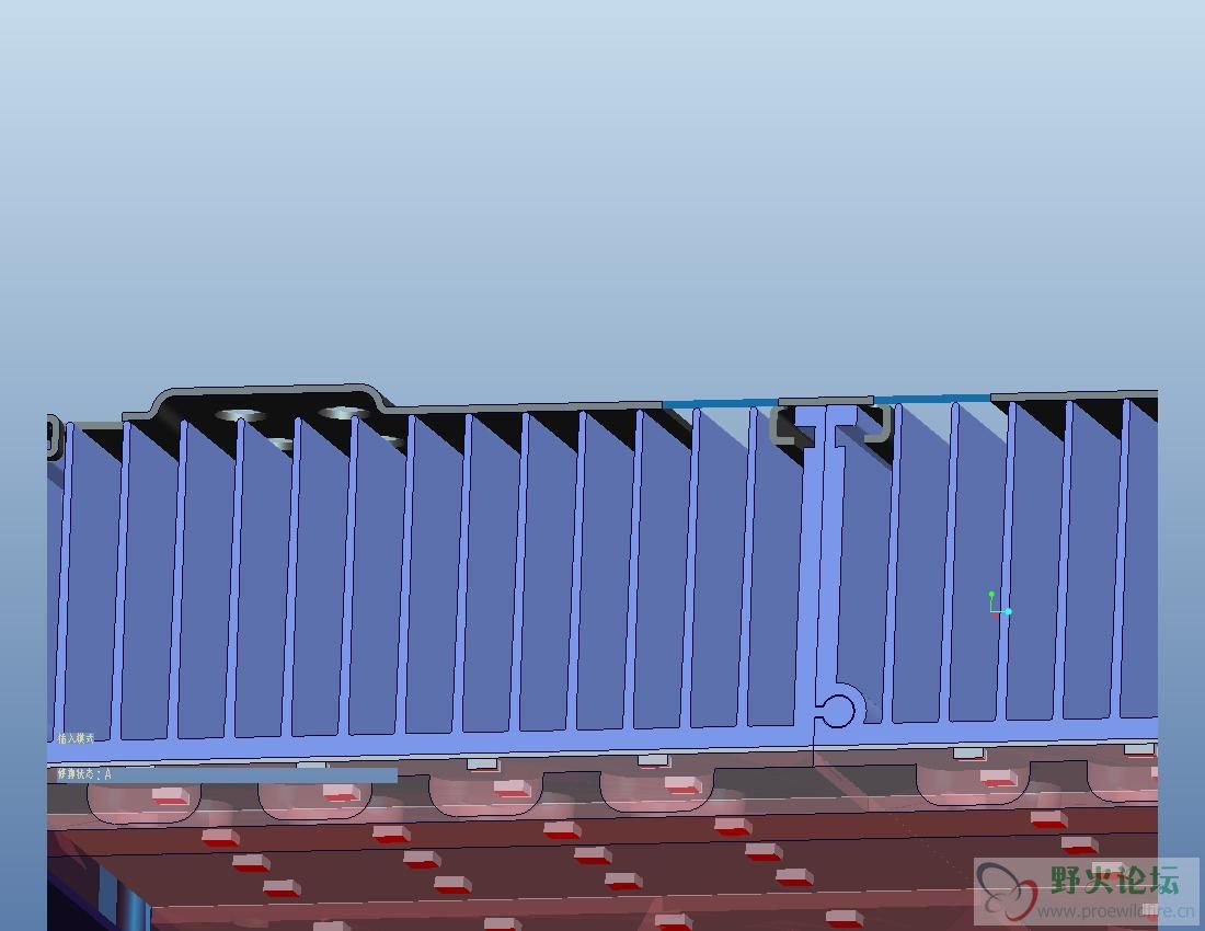

请问如图的设计会不会对散热有很大的阻碍?
(上方的钣金件贴紧盖住下方的铝挤散热器。)

应该是不怕的,因为钣金也是良好的导热体

应该考虑的是气流的流动方向不要紊乱要一致,上面的钣金应该不是问题,不行的话可以加装风扇的。
